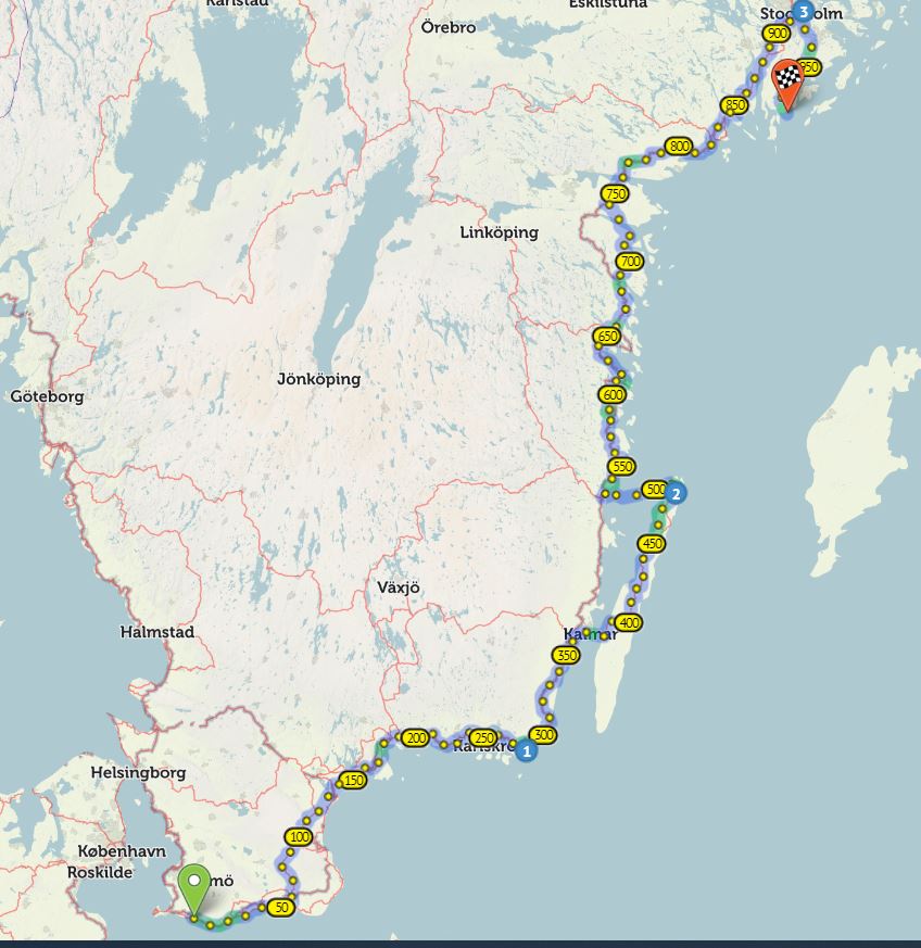

LT-104 Maršrutas.JPG [ 104.32 KiB | Peržiūrėta 59042 kartus(ų) ]
